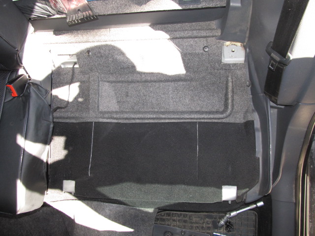

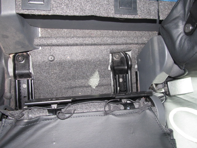

Пришлось "закатать рукова" и разобраться самому в этом вопросе, как я и предпологал, заднее сиденье снимается вместе с полозьями, каждая часть заднего сидения держится на 2-х болтах(на 19) позади сиденья и 2-х гайках(на 17) спереди снизу - под декоративными колпаками в пластиковых накладках.
2 болта на 19

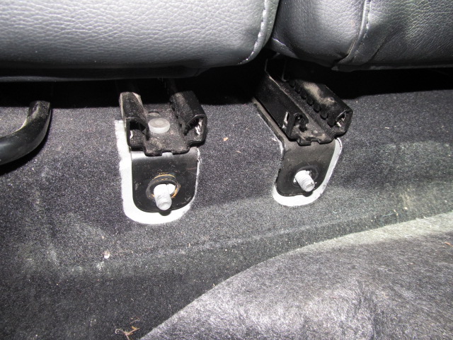

Сообщение Сарыч » 04 май 2012, 19:42
Гайки откручены (см фото)

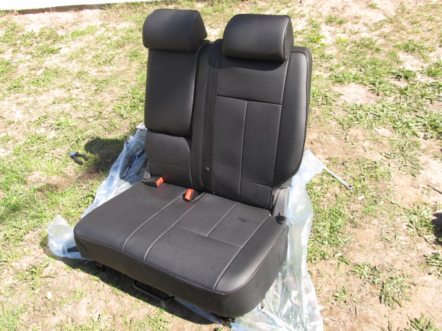

Сообщение Сарыч » 04 май 2012, 19:50
Снятая часть заднего сидения.
В руководстве по ремонту и эксплуатации на Гольф-5, Гольф+ и Туран описаны снятие сидений на Гольф, Туран, а на Гольф+ почемуто нет.
