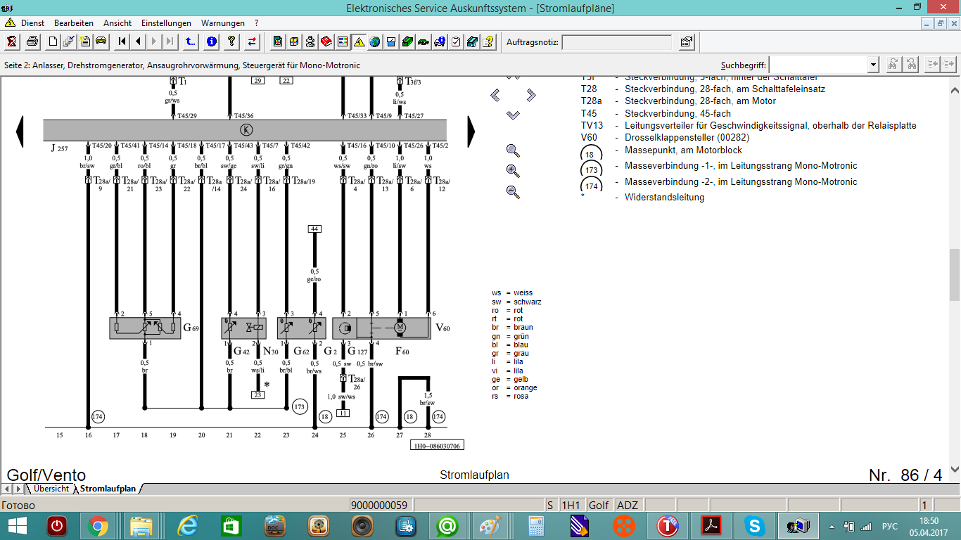

Сообщение Андрей Т. » 05 апр 2017, 18:54
Вот ваша схема:
Re: Дтвв, датчик хола, потенциометр помогите разобраться
Сообщение Абдулла1978 » 05 апр 2017, 19:20
Спасибо за информацию, но я ничего непонимаю
Абдулла1978
Сообщения: 9
Зарегистрирован: 04 апр 2017, 16:28
Машина: Фольксваген гольф 3
Сообщение Андрей Т. » 05 апр 2017, 21:55
Ваш датчик температур №42, от него отходят два провода, через колодку на монике (4 контактную) №№ контактов 1 и 4 и идут они к блоку управления к 45 контактной колодке на номера №№ 17 и 43 соответственно. Звоните эти контакты....

Сообщение Абдулла1978 » 05 апр 2017, 22:59
Ок спасибо, и я так понял от МКП мой блок эбу отличается,? Потомучто на ютьюбе нашел видео и там говорили что для механики контакты 8-27

Сообщение Андрей Т. » 05 апр 2017, 23:51
Не знаю, сильно сомневаюсь. Но так как вы не дали полной информации по своему авто, то я скачал данные по первому выпуску машин с вашим мотором. Удачи вам.

Сообщение Абдулла1978 » 08 апр 2017, 09:21
Короче проверил так как говорили вы, сигнал на эбу не приходил вообще, разобрал штекер на моновпрыск провода отвалились, все пропаял, сигнал появился и именно на тех ножках что говорили вы 17/43 все собрал завёл машина не на много но стала работать ровнее, но всеравно подтраивает, и кстати перестали плавать обороты, только незнаю почему, я ведь даже не снимал рхх :-k , но может это из за того что снимал разъём эбу,хотя до этого тысячу раз наверное снимал клеммы с аккумулятора ( обнулял) как описывали на форуме, ну теперь буду смотреть, интересно упадёт ли расход, сейчас трасса 9-9,5 город 10-10,5, хотя может это норма? Спасибо что помогли с распиновкой
