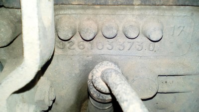

Имеется гольф 3 , 94 года . по документам 1.8л и 75 л.с ( и это вроде как должен быть ААМ) , но на эксисте по вин пробивается ABS 1.8 л и уже 90 л.с. кому верить ? на движке нашел номер 0261033730

народ , че никто так и не подскажет мож посмотреть куда надо ? под пузом или где ... сегодня домкрат приобрел какраз . машина неделю какво владении , до этого опыта мало было , можно сказать совсем не было . потому вопросов будет много , по ПТС 6 владельцев до меня . думаю там есть что разгребать .
+ птс уже была не оригинал

На сколько я понимаю, это фото головки блока двигателя, но никак не самого двигателя. Такие головки ставились как на двигатели с объемом 1.6 так и на 1.8. Чтобы понять какова мощность вашего движка нужно видеть его навесное оборудование и систему впрыска. Было бы не плохо посмотреть на фото вашего движка.

Внешне не понять, так как они одинаковые. Разница только в: Распредвал (кулачки выше), поршень (яма в днище у ААМ больше, т.е.- компрессия хуже), коллектор (выпускной — точно, окна больше диаметром у ABS на 4мм, впускной — не знаю, возможно тоже). Глушитель — окно больше. То есть можно попробовать проверить номер на распредвале 026109101(M или Q).Так же проверить и на блоке: ААМ — 051 103 101А; ABS — 051 103 101В
А номер на движке не сохранился. Там спереди три ваших буквы. Ее можно посмотреть этикетку в багажнике.
