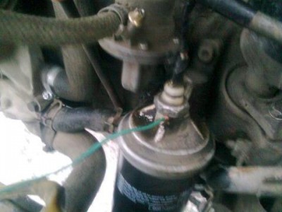

Сообщение magikpanda » 09 мар 2012, 08:26
проверь массу на датчике давления!! у меня такая же х..ня была отремонтировал так:

Re: Загорается лампочка давления масла и пищит зумер
Сообщение qwern70 » 09 мар 2012, 12:13
не думаю проблема не в массе так как на холодную лампочка и зумер молчат хотя попробовать можно, сенне попробую
Сообщение magikpanda » 09 мар 2012, 15:23
у меня на холодную тоже молчали!!!
Сообщение qwern70 » 10 мар 2012, 15:08
попробовал, тоже отдельным проводом кинул на массу и ниче все как было, но вот одно но, почему после примерно 2400 тыс об в мин лампочка гаснет.....
