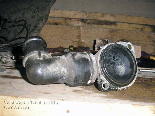

подскажите кто нибудь артикл Г образного патрубка

Вопрос не простой и интересный. А вот профиль свой заполнить, как у меня например, слабо???? Да этих моторов как кур не щипаных, а к ним патрубков еще больше...

все я купил его!немогу выгнать пробку из системы охлаждения,левая часть радиатора наггревается,а правая холодная,машина начинает закипать,вентилятор не срабатывает,т,к датчик его включения с правой стороны,ПОМОГИТЕ!!!!!
