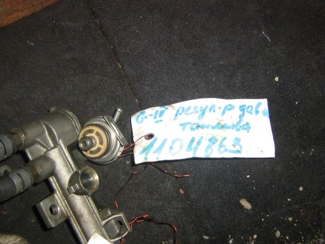

Сообщение ZITS » 04 ноя 2009, 22:41
фото
ZITS
Сообщения: 185
Зарегистрирован: 08 окт 2009, 14:28
Сообщение ZITS » 04 ноя 2009, 22:46
Интересно, почему он новый стоит больше 100 баксов? К нему вроде не присоединяются электрические провода, он похож на простой фильтр, откуда такая цена?

Сообщение rmn » 04 ноя 2009, 23:07
ZITS
цена, наверно, с потолка. От Skoda аналог дешевле стоит (до $100).
