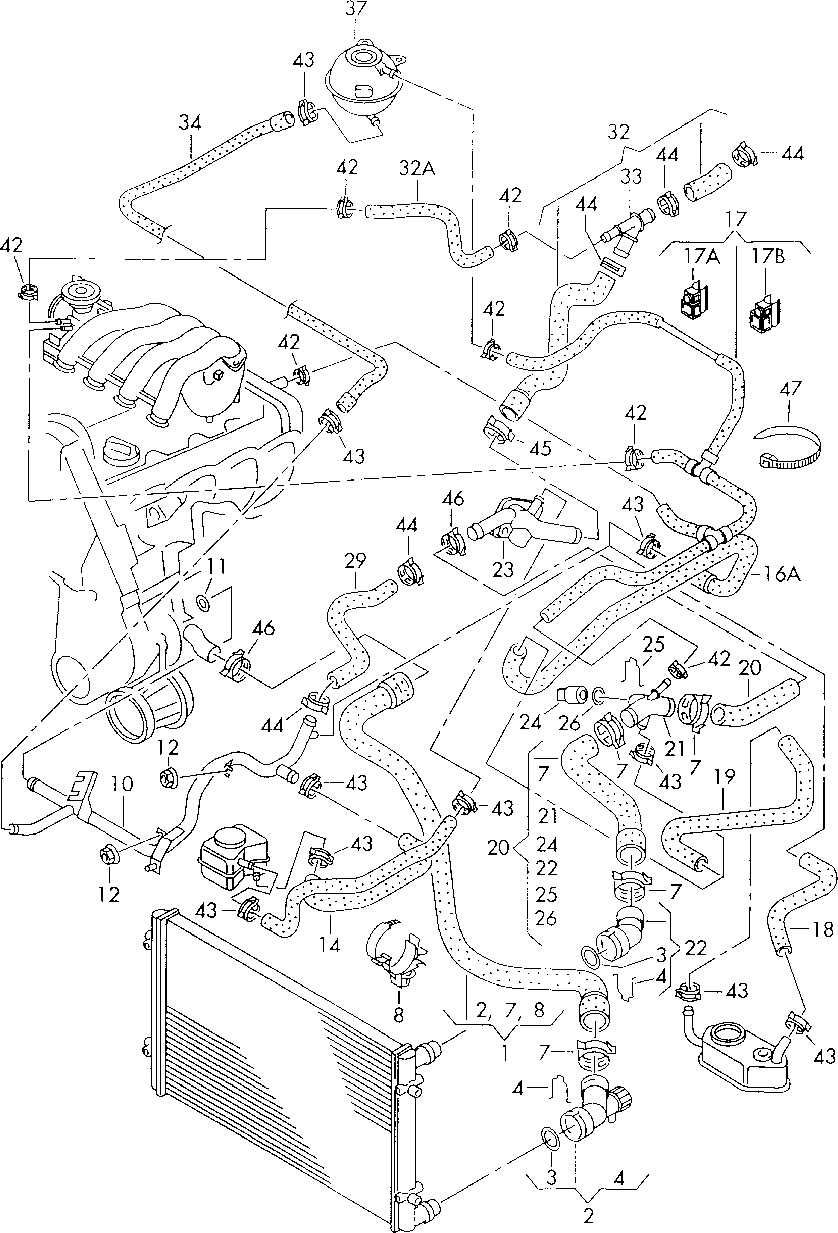

на рисунке покажите, какой именно тройник.
Re: Помогите, подскажите...Антифриз выдавило , сломав тройни
Сообщение diman84048 » 16 фев 2011, 11:26
на схеме № 33

берешь схему эту, едешь к ОД и показываешь пальцом, я такой себе купил,Перепутал и вернул =)

они двух видов могут быть
1j0121087D (обычный)
или
1j0122291B (с быстроразъемной муфтой)
проверьте, какой тройник у вас использован.
стоит он около 300 руб.

все ок..нашел этот тройник в немецком доме...купил поставили...машинка в норме работает..при ближайшем рассмотрении - оказалось, что кто-то носик тройника склеивал....вот негодяи безрукие, хорошо, что недалеко от сервиса лопнул, а то.......всем спасибо за ответы...
