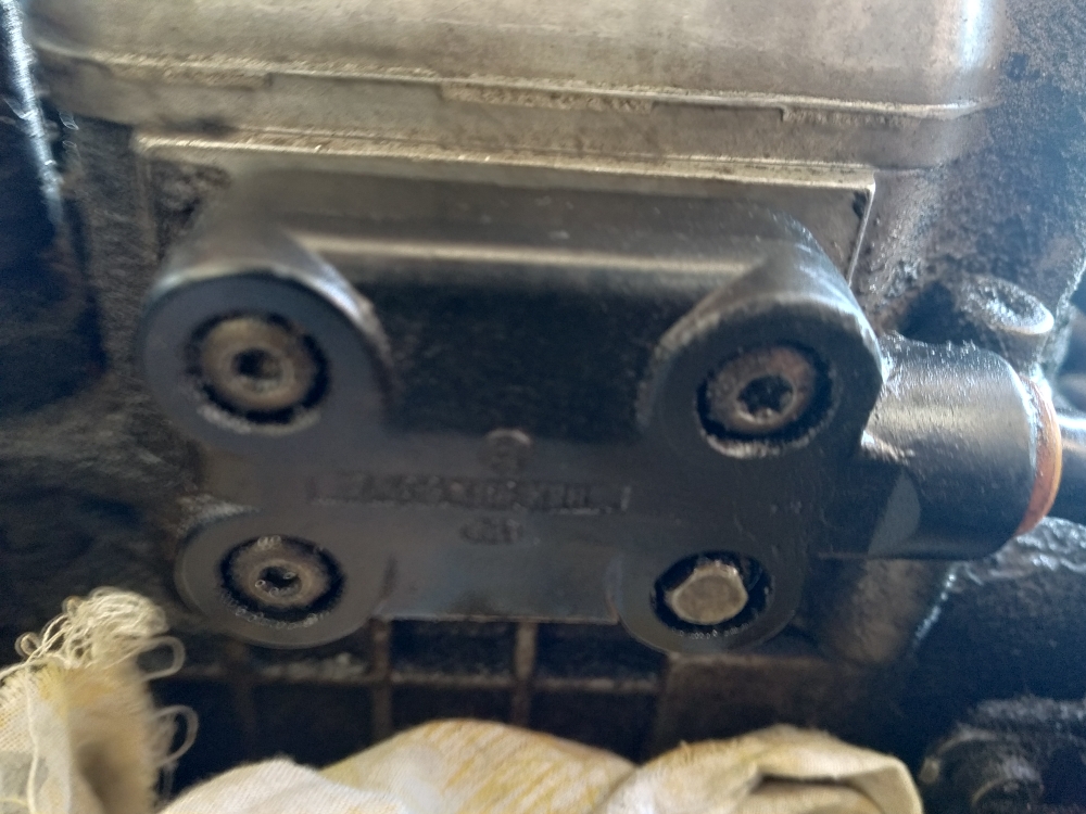

Сообщение Ura » 11 фев 2020, 12:15
Добрый день. Может, кто сталкивался. Потёк ТНВД, а вернее болт крепления блока управления подачей топлива, треугольная головка. Думал перекрутить болты, и потуже затянуть. Но зря. Один я сломал, но все же поменял местами треугольный болт и поставил его наверх. Но все равно прям из нижнего льет. Кто сталкивался? Может попробовать на герметик? и не могу негде найти номер этого блока, чтобы заказать новый винт.

Сообщение Андрей Т. » 16 фев 2020, 00:09
С такой проблемой не сталкивался, но вывод с герметиком сам напрашивается на реализацию. Можно еще под болт положить резиновое кольцо.
