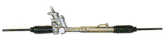

короче умерла моя рейка, потекла ручьем изпод пыльника правой рул. тяги:(
Кто знает номерок ремкомплекта рейки?
Может рискнуть ,перебрать рейку? Б/у это тоже лотерея! Новая дорого.

Нашел новую рейку за 14000, не знаю брать или нет?

А у тебя выбор есть? Посмотри также цены в экзисте на нее.

Выбор следующий:
1 Перебрать свою за 10 - 13 000р + установка, развал... (или 1500 + своми силами + развал) и быть в ожидании скорой протечки!
2 Купить б/у за 8 - 11 000р + установка, развал... и быть в ожидании скорой протечки!
Лотерея блин!:)
3 Купить вышеописанную + установка, развал... и ждать Щастья
Смущает производитель ORIGINAL венгрия? Кто это и что? Ладно хоть не Китай:)
