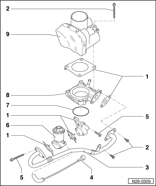

Один только еще вопрос малость не по теме,но вдруг по пути встретится,пока остальное ломаю... что это за датчик,его принцип действия и где он расположен?-17852 - Потенциометр системы рециркуляции ОГ-G212: недостоверный сигнал

Сообщение rmn » 27 мар 2010, 22:37
Rain
G212 - не сколько датчик, а клапан, часть одной из экологических систем в Golf4. Между впускным и выпускным коллекторам есть канал (трубка), в которую этот клапан врезан. В зависимости от оборотов движка клапан начинает пропускать выхлопные газы во впускной коллектор. Подробнее о том, для чего это делается и об этой системе в целом (EGR, ЭСР) см. нижнюю ссылку тут:
http://volkswagen.msk.ru/index.php?p=all_exhaust
Находится клапан, грубо говоря, напротив радиатора на движке. Цилидрической формы, ищи по подходящей к нему изогнутой трубке и проводам. ;) На рисунке G212 - поз. 6
И кстати, из-за этой самой трубки невооруженным глазом очень плохо видно номер движка. :x
Не заводиться из-за G212 машина не может. :)
