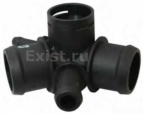

Здравствуйте. Машина (мотор 1.6 AKL) начала терять охлаждающую жидкость. Если снять с мотора пластиковую "плиту", то видно что течет в месте соединения пластиковой трубки c блокjv цилиндров. Эта пластиковая трубка выходит из целого пластикового "узла" системы охлаждения, который находится справа рядом с блоком цилиндров. Из него выходят несколько трубок системы охлаждения и, если не ошибаюсь, здесь же воткнут датчик температуры охлаждающей жидкости.
Смотрели машину в сервисе, мол, нужен наш спец по VW, чтобы разобрать, определить номер дефектной детали, составная она или нет, всю ли менять и т.д. Может быть кто-нибудь сталкивался с заменой этой штуки и подскажет ее номер по каталогу?? Заранее благодарен и извиняюсь за дилетанское описание :) Хочу прикинуть, сколько это будет мне стоить.

фланец?
http://exist.ru/price.aspx?pcode=1j0121087A
поз. 21

Рисунок-схему посмотрел... внешне то ли №21, то ли №23 (там рядом должен быть воткнут датчик темп. охл. жидк.). Не соображу, который входит в блок цилиндров... Фланец - это №21, верно?

23 - это тоже фланец. У №21 примечание есть - для авто с кондеем. Видимо, 23 и 21 - это модификации одного фланца.
http://exist.ru/price.aspx?pcode=06A121132
Посмотрите по форме, какой вам нужен. Обе детали недорогие, особенно если брать китайскую копию. :)

Значит, мне нужен 21-й. Есть кондиционер. Большое спасибо за помощь. :)
