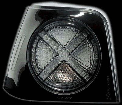

Вообщем тут предложили задние фары, очень дешево в 4 раза дешевле чем в тюнинга ру, производитель тайвань, фирма StreetStorm фото ниже, стоит ли брать? Сложно ли самому поменять их? И вообще будут ли они смотреться?

Сообщение Glyma » 23 янв 2009, 10:59
Mazej
по чем предложили???
стопы прикольные, меняются минут за десять при условии друга и пару бутылок пива!
Сообщение Strannik » 23 янв 2009, 11:41
все там легко меняется! снимаете бампер и вуаля все крепежи перед вами )))) не забываем про подкрылки ! по поводу задних тоже самое все меняется бес проблем снимаем обшивку и весь крепеж перед вами !

Сообщение RadikG » 23 янв 2009, 13:26
почем все таки предлагают? по мне эти фонари очень хороши 8)

Сообщение Mazej » 23 янв 2009, 15:46
3 р, а в тюнингА они стоят 12 р )
Mazej
Сообщения: 1797
Откуда: из Казани
Машина: VW Golf 4 ATN 1.6 16V
Баллы репутации: 3
Сообщение TJLEXX » 23 янв 2009, 15:50
3 т.р. им и цена, в насамом деле...
