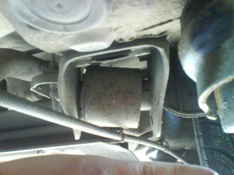

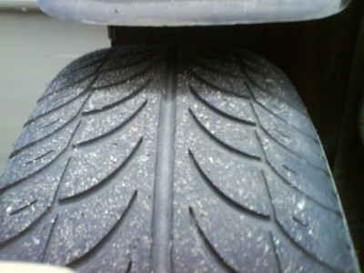

Вот недавно заезжал в сервис - менял ремень генератора + натяжной ролик - так поглядев на задние колеса был весьма неприятно удивлен - внутреннея часть колеса заметно потерта (сжеванна) ширина потертости около 5см. С товарищем в сервисе потанцевали вокруг - после чего я решил задать вопрос - может кто уже бролся с подоной болезнью? Т.е. с чего начать? Вроде заднии колеса не регулируются. Да и как выяснить из-за чего возник этот развал колес. Сразу оговорюсь - машина у меня универсал. (когда делали развал схождения - то сказали что колеса немного "расклешенные", но не до такой же степени, чтобы резину жевало ...

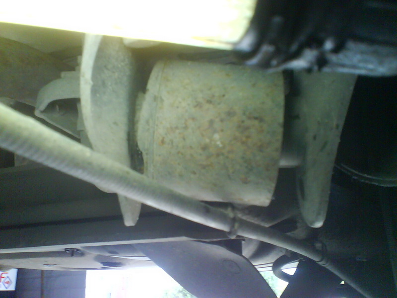

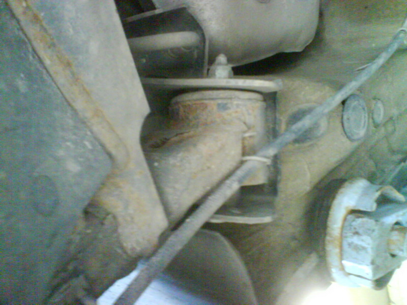

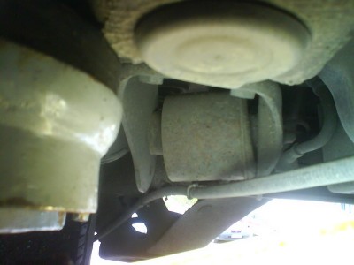

Сообщение Viktoras » 23 июл 2008, 14:00
Тут еще фото сайлентблока и колеса

У меня похожая ерунда была на b5 пассате. Всегда, после езды, был запах горелой резины и ее нмного поджирало. Потом оказалось что балка немного гнутая...

Для начала следует проверить салентблоки - возможно они сильно изношены. Далее надо промерить балку и сравнить с замерами заведомо ровной. На основании этих исследований делать выводы: толи менять саййленты, толи менять балку.

Большое спасибо ... еще на фото видно что заднии сайленблоки както кривовато стоят - это так и бывает? или это и навело на мысль о износе?
