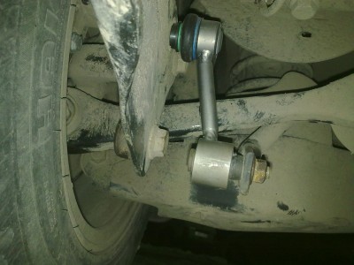

Сообщение alex-and-r » 18 мар 2010, 00:36
cтойка стабилизатора

Сообщение alex-and-r » 18 мар 2010, 09:20
я тоже сначала не верил что это она стучит, потому что у всех справа :dntknw: . неужели правая слабее левой у всех :?: . но щас даже намека нет, едет как новый

Сообщение alex-and-r » 18 мар 2010, 10:08
я как раз об этом подумал, спросил, говорит по одной тоже меняют - левая говорит в порядке. сам посмотрел - лучше выглядит чем правая. слева стука вообще не было да и сейчас не слышно. Сначала был в БМВшном сервисе (знакомый там) - тоже про стойку стаба сказали. поехал на ТО к официалам они её поменяли
