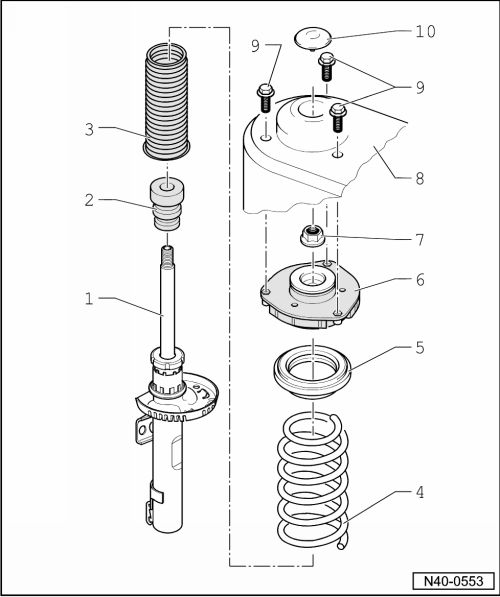

Сообщение LEX86 » 09 апр 2010, 14:28
1 - Амортизатор
2 - Упор
3 - Защитный чехол
4 - Витая пружина
5 - Упорный шарикоподшипник
6 - Опора амортизационной стойки
7 - Гайка
8 - Чашка амортизационной стойки
9 - Болт
10 - Защитный колпачок

Сообщение Timoxa » 09 апр 2010, 14:34
Лекс. Инфа откуда? Я уже и в проф каталоге рыл, таких не видел!? А они кста разные, всмсл правый левый, или одинаковые?

Сообщение LEX86 » 09 апр 2010, 14:39
инфа из эльзы и из етки.
