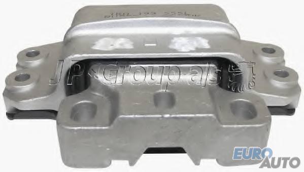

У меня не автомат, а ручка, движка тоже BSE. такая же ерунда, как на холоде стоит машина стук со стороны подушки коробки передач. А когда тепло -все гуд никаких звуков. Так, что я попробую заменить подушки. А там посмотрим.

Вобщем надоел этот стук, теперь в слякоть когда трогаешься, еще и частые удары появились куда-то в кузов. попробую заменить опору коробки передач, а там посмотрим, завтра поеду заказывать . Надеюсь на лучшее :D

Сообщение snappy84 » 03 фев 2011, 10:43
Опора заказана. Как заменю посмотрим. Если проблема останется, буду смотреть два сайлентблока к котрым крепится нижний рычаг крепления коробки.

Ну и как вариант, проверю резьбовое соединение между маятниковой опорой и коробкой передач.
