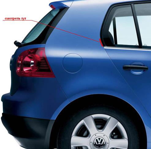

На днях заметил, что в районе задних дверей, резинка протерла краску. С левой стороны видно, что сошла краска, а вот с правой рядом с царапиной остается желтый след и краска начала пузыриться.
О мега пленке, которую рекламировал Шефф узнал слишком поздно.
Как достоверно определеить, есть ли ржавчина? Что с этим делать и сколько это может стоить?
1,6 2005 г.в.

Ну теперь единственный вариант это в малярку.

я бы локально только в это месте покрасил и наклеил пленку.

а где это в "районе задних деверей" резинка трет краску??
можно поподробнее. в новой машине ничего тереть не должно!!

Franki писал(а):а где это в "районе задних деверей" резинка трет краску??
Выделил на картинке место где трет уплотнитель о проем двери.
Сам все хочу наклеить туда пленку (уже есть царапины на лаке в тех местах), но пока руки не доходят. Кстати, спасибо Шеффу за подсказку, так бы я еще не скоро это заметил.

И у меня там же потёртости на обоих дверях(одинаково), при этом выше и ниже этого места бархотка не вытирает даже пыль :!: Косяк VW при проектировании дверей :?

Можно пока просто скотч широкий наклеить, бархотку в этом месте пропшикать силиконовой смазкой

А разве это не гарантийный случай.их косяк пускай и устраняют.

HARDMAX писал(а):А разве это не гарантийный случай.их косяк пускай и устраняют.
Обращался в Алеа по этому поводу, сфотографировали и якобы отправили запрос в Германию. Пока не ходил узнавать об ответе.
