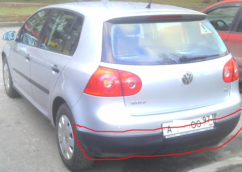

Случилась такая штука - кто то ночью потянул за низ заднего бампера (видимо хотели откатить машину) и выгнул его. Окрашенная часть осталась недеформирована, а черная - выгнулась. На фотке нижняя деформированная часть обведена красной линией.
Собственно три вопроса по сабжу. 1 - как правильно называется эта часть бампера (фартук, спойлер, низ бампера или другое). 2 - можно ли ее купить и поменять отдельно от верхней покрашенной части бампера. 3 - Если нельзя поменять отдельно, то посоветуйте где можно сей дефект исправить, за приемлемую цену.

o_bublik писал(а):как правильно называется эта часть бампера
называется спойлер.
поменять можно.

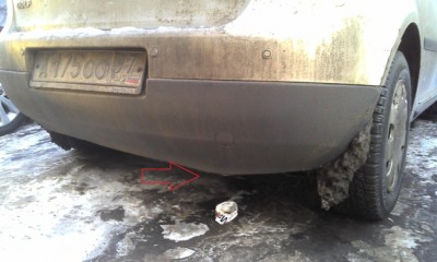

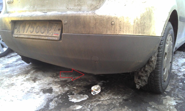

Сообщение o_bublik » 30 янв 2012, 17:08
Поехал в мастерскую по кузовному ремонту, сказали юбка ремонту не подлежит, только под замену. Стоит в Москве около 3400 (оригинал) + работа.
Сабж на картинке. Можно было забить на сей дефект, но вы ж понимаете, машина почти как жена, если грыжа вылезла - то надо лечить))))

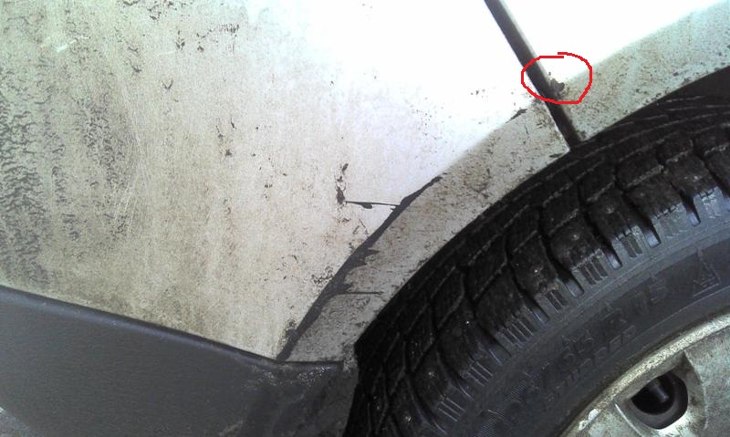

Но тут образовалась другая проблема. После того как бампер деформировался, между крылом и бампером образовался зазор и маааленький скол, менее пол см квадратных. Так вот, на сервисе сказали что нужно пол крыла перкрашивать! Я посмотрел - у этих дельцов даже сушки нет, чтобы зафиксировть краску! Аргументировали тем, что якобы если локально закрасить то видно будет переход. А пол крыла не будет видно))) И потертость на бампере тоже нужно пол бампера красить аж до номерного знака. Вот умора... Разводилово сплошное. Я сказал зачистить ржавчину и кисточкой заляпать... Иеще добавил что если мне понравится как сделают то штуку еще накину. Другого варианта я не видел, уламать их хорошо сделать.... Про какой сервис идет речь я пока не буду говорить, скажу лишь что в гугле он одним из первых выскакивает при поиске "ремонт бамперов". Вот так...

Скол на металле нужно убирать, с пластиком.. как пожелаете. Хоть у нас и оцинкованные кузова, но затягивать с удалением скола не советую. Как вариант: своими силами очистить скол, обезжирить и закрыть краской и лаком из ремонтного комплекта (продается у официалов, подбирается по номеру краски).
З.Ы. а вообще.. хорошо вы бампер приложили.. судя по фотке, советую присмотреться и к усилителю бампера.
