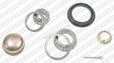

в ступице 2 подшипника. Купите комплект SNR R154.13, стоимость ~330 руб.

От жигулей не знаю. Я себе заказывал FAG за 630 руб. вроде как немцы. Но есть и дороже. Привезли через 4 дня. Поставил, стало тихо, работают как настоящие :D . В коробке полный комплект: Два подшипника с обоймами, сальник, рифленое кольцо, шплинт, колпачок и мазюка. А там глядите сами в какую цену и чьих производителей Вам вздумается купить
