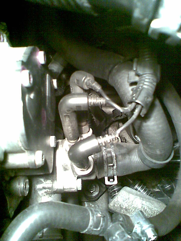

Я это все понимаю. Вот сфоткал в гараже фланец ГБЦ, в котором стоят три свечи. Что вы можете сказать по этому поводу?

Re: Плохо работает подогрев антифриза
Сообщение rmn » 23 дек 2012, 17:12
klimowi4
а что тут можно сказать? Если у вас нет проблем с пуском двигателя, скорее всего, нет проблем и со свечами. Так что проблема, скорее в термостате, чем в свечах. Но для успокоения можете проверить их. :)
Сообщение Андрей Т. » 23 дек 2012, 21:51
Ну подогревают они маленько...и то стоят только для того чтоб подогревать поток антифриза идущей к радиатору печки салона и соответственно они нужны не подогрева двигателя, а именно салона. Суммарная мощность порядка 400 ватт. Сами понимаете такой мощностью мотор не раскочегаришь. У меня Вебасто стоит, так там 7 кВт.

Сообщение klimowi4 » 24 дек 2012, 12:49
Вчера завел машину (-19) и через 5 минут работы полез под капот, чтоб посмотреть, греются все ли эти три свечи . До двух было не дотронуться (горячие), а третья - холодная. Вот я только не разобрался, как снимается штекер со свечи???? То ли там так прочно одет разъем и надо тянуть вверх или есть еще какая-то хитрость?? Менять все три или только одну? Помогите советом, пожалуйста!
Сообщение Андрей Т. » 24 дек 2012, 13:08
Менять только одну сгоревшую. Колпачок снимается если его потянуть вверх.
