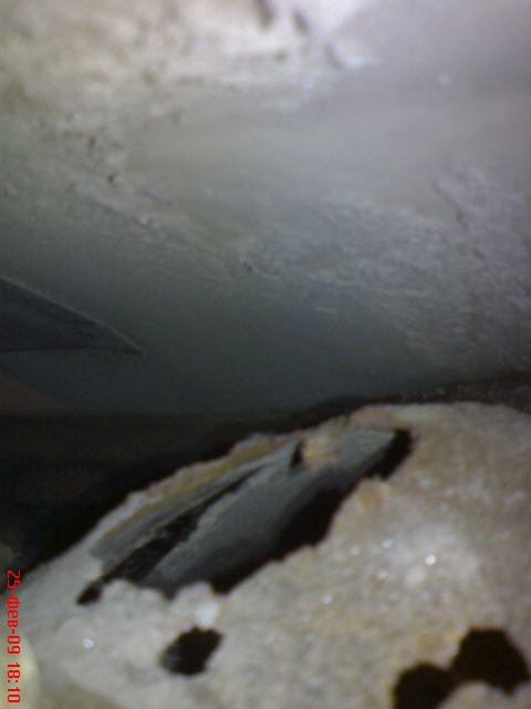

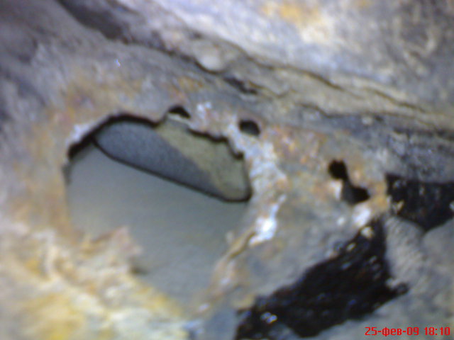

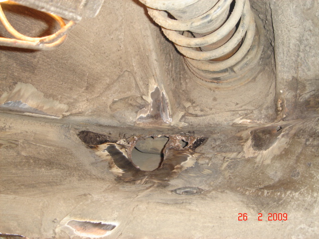

Дыра в левой задней колесной арке - болезнь большинства автомобилей гольф..

Сообщение Alexder1 » 26 фев 2009, 09:25

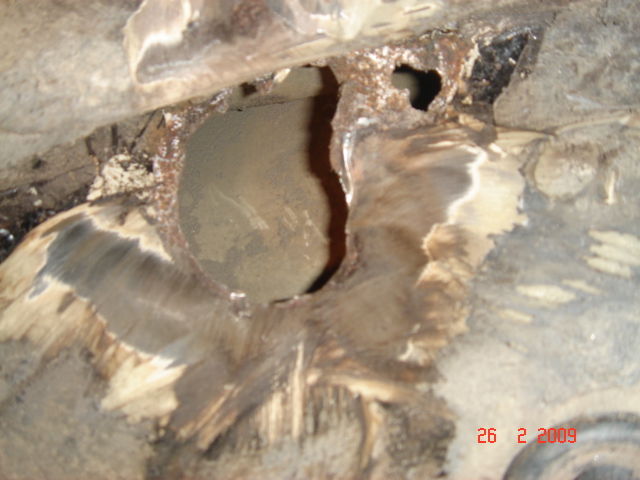

Исправить такую проблему можно несколькими способами.. ну во первых нам надо добраться к очагу воспаления с максимального количества возможных сторон))) а их по сути две... одну мы видим, а для "той" стороны надо разбирать салон))

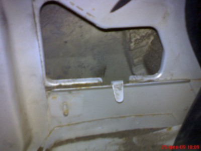

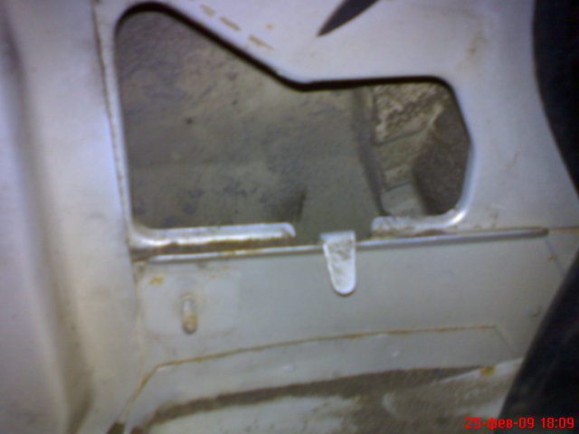

Сообщение Alexder1 » 26 фев 2009, 09:28
Для начала надо снять со средней стойки, где водительский ремень, верхнюю накладку. Чтобы добраться там до болта, который держит обшивку багажника.. Вобщем описывать долго, если кто будет делать стучите в личку подскажу... в итоге надо получить такую картину)

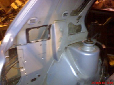

Сообщение Alexder1 » 26 фев 2009, 09:29
Вот что бы увидим с другой стороны

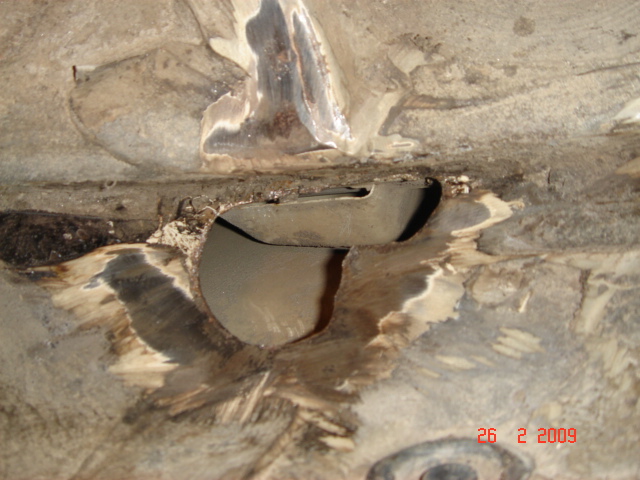

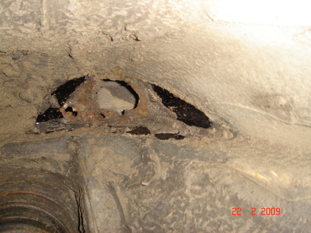

Сообщение Alexder1 » 26 фев 2009, 20:21
Кошмары на улице вязов

Сообщение Alexder1 » 26 фев 2009, 20:24
зачистка местности))

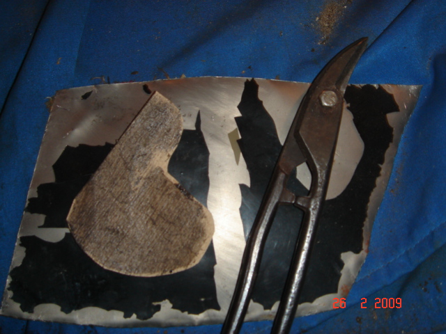

Сообщение Alexder1 » 26 фев 2009, 20:26
Подгонка заплаты.. сначала делаем из картона, потом из металла

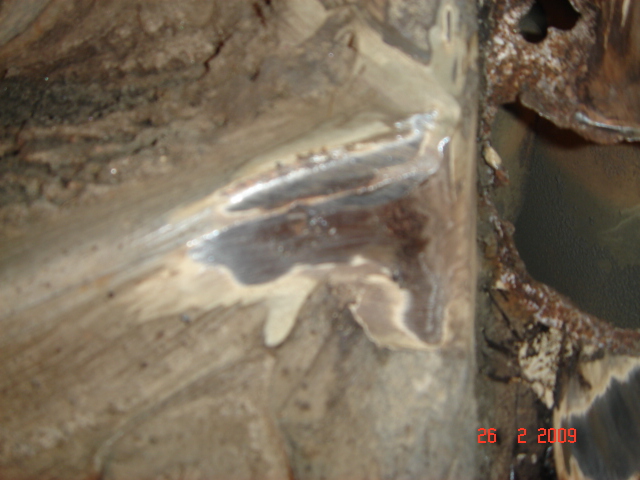

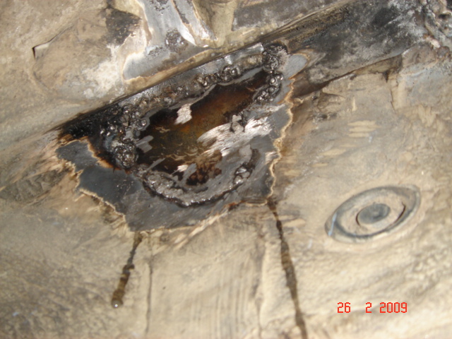

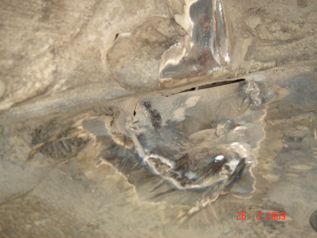

Сообщение Alexder1 » 26 фев 2009, 20:32
прихватываем, подгоняем, обстукиваем...металл в некоторых местах очень тонкий, поэтому пришлось наплавлять.. полуавтоматом..
затем пока металл и шов свежий все обработал ЦИНКАРЕМ (преобразователь ржавчины) и оставил сушиться.. завтра обработаю повторно, просушу и останется только обработать мастикой (снаружи) и мовилем (изнутри).. Главное что заплата сделана не внахлест а практически стык в стык.. и есть возможность обработать шов с обеих сторон..
