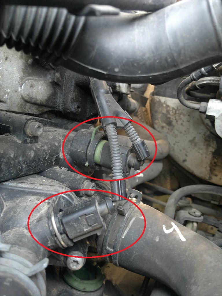

Всем добрый вечер. Помогите плз идентифицировать вот эти два датчика (они измеряют температуру антифриза в системе охлаждения). Один зеленый, второй черный. Но не знаю как они правильно называются. Или, если можно, номера их. Облазил ETKA но не нашел ничего похожего (( Буду очень благодарен за помощь :oops:

Возможно один из них термовыключатель ...моторчик то какой у вас?

В вашем моторчике должен стоять электронный термостат F265. Вот он у вас на фото и есть.

т.е. в набор термостата F265 входят эти самые датчики? Попытаюсь вечером в ETKA глянуть по номеру термостата, может хоть что-то найду

Да, именно так. Продается сам корпус (паук) в который вставлен ДТОЖ и электронный термостат. По опыту обладателей вашего мотора, лучше эту запчасть заказывать в германии, ценник тот же, а уверенность в приобретении качественного товара , на порядок выше.

Порылся в инете, полистав ETKА немного разобрался. Оба датчика - это ДТОЖ. Один дает инфо на блок управления, другой на приборку. Тот который зеленый датчик (на фото) 059 919 501 А. А вот номер черного не могу найти. Как вариант - 06A 919 501 A. Но терзают сомнения, не номер ли это датчика, который стоит у радиатора. Тот который мне нужен, установлен в термостате, и измеряет температуру непосредственно на входе/выходе термостата. Может кто сталкивался с таким - этот датчик вообще отдельно продается от термостата? А то термостат у меня в норме, а вот с датчиком проблемы. Не хочется покупать все в сборе (термостат или паук). Не дешево стоит. Проблема ведь только в этих двух датчиках.

Электронный термостат - это одно целое и продается только в сборе.

Golf-oman писал(а):Проблема ведь только в этих двух датчиках.
Как определили? Зеленый скорей-всего на эбу.Разъемы различаются...

Определили на VAG COM. Выдало ошибку, что завышены показатели температуры.
