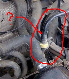

Привет Всем. возникла одна проблема в машине ГОЛЬФ -3 1,8 моно, 1992 года автомат, дело в том что уже пару дней обороты на холостых высокие а как только переключаешь передачи все норма. Обороты плавают от 1500 до 2500(примерно). Вчера отсоединил один шланг трубу ( не знаю как называется вот на картинке показываю) и вроде перестал подниматься, а подсоединяю обратно опять высокие. Кто нибудь поможет подсказать в чем проблема.???

Насколько я понял по фото - это магистраль разряжения к вакуумному усилителю тормозов. Вывод - умер усилитель, предстоит замена.

Если умер усилитель тормозов то и с торможением проблемы должны быть?? или нет ? просто с торможением все в порядке

Понимаете, раньше все катались на ВАЗ 2101 (без усилителя тормозов) и тоже считали что все нормально. Попробуйте снять этот шланг и заглушить , потом прокатиться...что будет???

Можно еще проверить резинку на конце этого шланга. Она расположена близко к выпускному коллектору и лопается снизу. Сверху обычно не видно.
